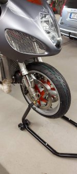

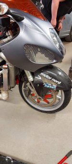

Däcken monterad o sitter på hojen. Skall spänna kedjan bara sedan är det bara o vänta på bra väder. Så kan man ta en testkörning innan man bokar tid för besiktning ? från 70 till 60 i höjd fram för att få mer utrymme mellan däck/ic
