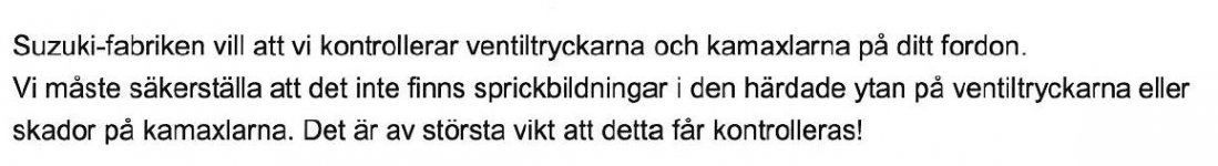

Återkallelse av vissa Suzuki-modeller pga. ventil & cam

Nu har jag kommit hem från min ”recall”-resa i Tyskland. Min Suzuki har blivit väl omhändertagen av Axel Dolenga på Suzuki Motorsport Service. De ha varit fantastiskt trevliga och hjälpsamma och jag tvekar inte att köpa min nästa hoj här. De bjöd på kaffe och jag fick en fin utbildning i hur man byter kamaxlar och kamföljare på en GSX1250FA. Axel hade tre andra Suzuki hojar inne för Recall och byte av kamföljare/axlar helt utan kostnad. Jag tycker samtidigt att det är lite konstigt att KGK i Sverige inte byter kamföljare och kamaxlar då dessa hojar även finns här och borde ha samma problem.
Kamföljarna är problemet då vissa kan ha en felaktig härdning

Jag ska lämna in min på Motospeed om ett par veckor, och då ska en massa delar bytas.
Vet inte exakt vad men det lät ganska omfattande, det var också viktigt om hojen hade gått under eller över 400 mil, tydligen så kan motorn ha tagit skada om den har gått över 400 mil. Dom ska då göra en kontroll innan dom byter ut delarna. Min har gått 330 mil.
Min hoj hade gått 395mil så det var precis att jag klarade gränsen 400mil. Det ända som man mekanikern anmärkte på var att avståndet mellan en avgasventil och kam var 0,30mm och är det max tillåtna inom toleransområdet. Alla andra mått låg i mitten av de angivna måtten. Det känns ju bra att fått kollat ventilerna nu en extra gång samt alla delar utbytta. Det var skönt att höra att du också ska få problemet avhjälp:tummenupp.

Jag har fått en återkallelse på min GSR750-14.
Dock ingen info om att 400mil skulle vara någon gräns.
