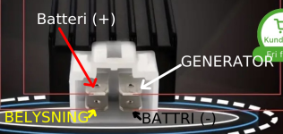

AC till DC omvandlare från TEMU
Chabo33
24 Nov 2024
Reiju Drace 2017
Vi kan hoppa all gliringar om att det är typiskt Temu...jag vet..;)
Även "man får vad man betalar för" och "vet du vem som tillverkat den ?" tar vi en annan gång.
Har en moppe med AC system men köpt lite lampor med DC.
I väntan på att min vanliga leverantör får in i lager, köpte jag ett gäng från Temu. ( 35:-/ st)
Jag kommer med två trådar med AC... o vill ut med DC..
Inget mer.
Blir inte klok på deras text. (se bild)
Finns inget batteri med i bilden alls så...
Enda gången + & - bör nämnas är DC
Med det resonemanget är AC alltså Headlight och Caharge ?

I ditt fall skulle väl en likriktarbrygga med fyra dioder funka om du bara ska omvandla AC till DC. Se bara till att bryggan tål nog med ström. Nåt sånt här borde funka https://www.electrokit.com/gbpc-1504-gbpc-w-400v-15a
Har ingen aning om hur mycket ström en sån där regulator tål men det är väl av någon anledning som man väljer att köra lyset på AC och sen vissa funktioner som blinkers, tuta och bromsljus vis DC på regulatorn tillsammans med batteri.

Av bilden att döma ser det ut som typ en laddregulator som bla snvänds till Honda MT5 moppar, jag har använt såna då jag monterat lysen på grabbens PY80 och också på CRF100:an.
Den har en AC del som är en spänningsregulator till vilket framlyset är kopplat och sen en DC del för laddning av batteri där bromsljus, blinkers och tuta brukar kopplas. Själv har jag bara använt AC delen för spänningsreglering av fram och bakljus och struntat i DC delen då jag inte behövt den pga avsaknad av blinkers, dock vet jag en forummedlem som använt en Honda regulator på en XR400 men då med batteri för blinkers, bromsljus och GPS
Jag är tveksam till om den regulatorns DC del pallar strömmen från framlyset om man kopplardet dit, så jag skulle likrikta med en brygga efter den befintliga spänningsregulatorn. Vad man väl får tänka på då är att hålla isär AC och DC jord om statorn skulle vara jordad.
Misstänker att trådskaparen vill montera LED-lysen och därför ska likrikta, jag har monterat LED-lysen på grabben CRF100 men valde att likrikta baklyset med en diod och sen valde jag en framlampa som kunde användas med både AC och DC.
Förövrigt så ger LED-lampan fram ger sämre ljus för föraren än glödljud men det vita lyset synas bättre av andra dagtid vilket är det primära.

Eftersom du inte verkar ha något batteri på moppen, så antar jag att spänningen ut (AC) redan är reglerad till ca 13-14V, prova att mäta för att bekräfta detta.
Det finns konstruktioner där spänningen ut är oreglerad, och där tanken är att batteriet ska "äta" överskottet av spänningen.
Men eftersom du redan har reglerad utspänning, så skulle jag gå på det som @bosse-l skriver i ovanstående inlägg.

Vill du ha ut DC behöver du en likriktare. Jag gissar "prylen" innehåller en likriktare.
1) Om du har två tåtar AC och INGEN är jordad.
Mät motståndet med multimeter mellan tåt och skruv på motorn (ska vara mycket högt, visas ofta som1 längst ut till vänster, motsatsen syns om du sätter ihop kontaktstiften på multimetern, lågt motstånd.
I så fal ska ena tåten till batteri enligt skissen, den andra tåten ska anslutas till den skruv som finns för att skruva fast "prylen" på moppen.
Då kommer du få ut likström mellan Batteri (+) och Batteri (-)
2) Om du har två tåtar AC och båda är jordade.
Skruva fast prylen på moppen så den sitter i metall (så den blir jordad).
Anslut en av tåtarna till Generator och du har likström mellan Batteri (+) och Batteri (-).

Du ansluter dom två trådarna som du kommer med
En tråd till skruven på baksidan, den som ska hålla fast "prylen från TEMU" på moppen.
En tråd till kontakten för GENERATOR på "prylen från TEMU"
Baklampan LED ansluter du mellan Batteri(+) och Batteri (-)
Gissningsvis ska en RÖD sladd från LED bakljuset anslutas till Batteri(+) och SVART sladd från LED bakljuset till Batteri(-)

Det är alltid lättare att ge råd om man vet märke och modell för då kan man söka fram kopplingsschema, just kopplingsschema och multimeter är två underskattade saker då man håller på med el😉
Men om det rör sig om en baklampa skulle jag bara sätta en diod på ena kabeln och strunta i TEMU laddregulatorn.
På de hojar med AC system som jag kopplat in LED-bakljus på (om man nu kan kalla PY80 och CRF100 för hojar som fått stator och lysen) har jag bara kopplat in en diod 1N4007 i serie på ena kabeln till LED-baklamporna och det funkar nog bra på dom hojarna. Att det blev 1N4007 beror på att jag har såna hemma till likriktning i gitarrförstärkare men 1000V är väl att ta i https://www.electrokit.com/1n4007-do-41-1000v-1a
Sen vet jag en forummedlem som bara kopplat in LED-baklyset i form av en sån där enduroskärm med lyse på AC och det har funkat det med, men jag valde som sagt att sätta en diod innan lyset. LED-lyset lär väl då lysa på halva vågen, sen hur bra det är med AC till lysdioder vet jag inte så jag valde att likrikta innan.
Som Comeback skriver lär väl TEMU prylen funka men tycker det är ju lite overkill istället för en diod för 1.25 kr.
Fram valde jag en lampa som funkade med både AC och DC, troligtvis har väl den lampan inbyggd likriktning.
