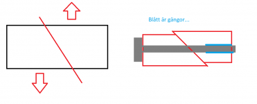

Precis, snedkapa insticksdelen och borra/gänga hål. Hålet i den inre biten fräst lite ovalt. När man drar fast den expanderar den liite och spänner fast sidledes.
Och en o-ring i spår på det, mekaniker porr.

En tanke (för att göra det utan svarv och fräs) är att borra ett större hål i den utanpåliggande delen och gänga det, sedan borra ett något mindre hål i själva pluggen och på något sätt skapa en minskande diameter på det hålet. Sedan såga ett korsmönster i pluggen för att tillåta expandering när en struv drivs in.
Enda hindret då är att få till ett spår för o-ring.
vore grymt men i ärlighetens namn blir det nog JB weld.
inte heelt med på hur du menar Chronic..vad menar du med snedkapa och var ska gängningen va?

Såhär uppfattar jag det åtminstone att han menar :)
Exakt, tack!
Denna teknik används till bland annat styrstammar ( cykel ) och vi har såna frästa produkter på jobbet, enkelt och genialt.
Nu är jag med! Känner igen tekniken från cykelstyrstammar, supersmart!
Trir ni gångorna i aluminiumet kommer hålla tillräckligt bra?
Finns ju hojar med fingängade cylinderbultar rakt ner i alublocket, nu fungerar det ju förvisso inte, men den här ska ju bara sitta kvar med sin egen vikt. Fräs ett spår för en O-ring också.
