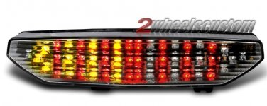

Jag har ju en sporthoj och den är just nu i standardutförande. För att "hotta upp" bakdelen lite så tänkte jag byta ut orginalljus och blinkers bak mot en sådan här integrerad pryl:
attachment.php
Nu har jag några funderingar:
1.) Vad tycker bilprovningen/transportstyrelsen/polisen om integrerad blinkers? (Jag vet att man måste ha dit orginal tailen i övrigt eftersom den måste gå ner över däcket, men måste man ha extrna blinkers?)
2.) Syns man med en integrerad blink? Vad ska man se upp för, har ni erfarenheter av montering av liknande?

Men tror det finns nått skrivet i en dammig lagbok att färdriktningsvisaren ska vara 15cm utstickande från skyltens centrum.... Eller??:va

Det syns rätt dåligt.
Sen är det inte lagligt heller så du kommer finna nya ovänner både inom polismakten och svensk bilprovning. ;)

180mm mellan bakblinkersarnas ljusytor är det som gäller. Fram är der 240mm. Så om plastkakan är tillräckligt bred och har blinkersarnas ljusytor i ytterkanterna så kan det ju funka.
Att tailen måste gå ned över däcket låter konstigt. Stänklappskravet försvann för många år sedan. Bara reflexkravet kvar.
/J

Har klara misstankar om att TS tilltänkta uppsnyggning av bakpartiet på sin ninja INTE inkluderar en minst 18cm bred baklampa. :D
Sen har jag bestämt för mig att integrerade blinkers i baklampan INTE är tillåtet. Har haft fel förr dock och det KOMMER hända igen, jag lovar...

Men här verkar du minnas rätt, se §69
http://www20.vv.se/vvfs/htm/2003nr023 .htm#_Toc38949575
Ser ut att vara otillåtet med kombilykta.
69 § Körriktningsvisare
1. får grupperas med strålkastare eller lykta,
2. får inte kombineras med strålkastare eller lykta,
3. får inte bilda flerfunktion med någon strålkastare eller lykta,
4. får vara särskilt anordnad som varningsanordning om den avger orangegult ljus.
Det kan ju verka lite stört i mina ögon då en integrerad blinkers med kraftigt ljus borde synas betydligt bättre än de små miniblinkers som uppfyller de laga kraven men inte syns alls bra.
Men nu blir istället frågan vad som menas med punkt 1 ovan. "Får grupperas med..." Betyder det alltså att det är i laga ordning om den del av lampan som är 'blinkers' INTE lyser rött utan är helt släckt om man inte blinkar?
§66 ...För bakre körriktningsvisare på tvåhjulig motorcykel får avståndet mellan innerkanterna på de bakre körriktningsvisarnas lysande ytor inte vara mindre än 180 mm. Detta gäller även när registreringsskylten är monterad.
Om man då sätter dit en sådan lykta med bredd nog för att uppfylla kravet på 18 cm så borde det fungera. Frågan är dock om inte det är fulare än orginal :rolleyes:
Godkända miniblinkers lyser som fan tycker jag. Mina små Kellerman diodblinkers är det direkt bländande att titta in i.
Förbundet mot integrerad blinkers är nog mest för att skenet inte ska sammanflyta med bak-/bromslyktans.
"Gruppera med" skulle jag tolka som att det är ok att placera blinkerser omdelbart intill tex den främre strålkastaren, bara kraven på distans mellan resp blinker är uppfyllt.
Jag har ingen aning hur bilprovningan skulle bedöma en kombinerad baklampa där de blinkande areorna annars är släckta.
Den kombinerade baklyktan skulle nog i alla fulla fall behöva vara bredare än 180mm eftersom §66 säger "...innerkanterna på de bakre körriktningsvisarnas lysande ytor inte vara mindre än 180 mm"
Men det bästa är nog att fråga Bilprovningen. Frågeställare på SH driver ofta diskussionen dithän att de som ställer upp och svarar till slut ska klä skott för myndigheternas regelverk. :D
