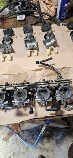

Jaaaahapp. Ny bränsle kran med vacum. Går lite bättre men så fort man försöker gasa lite mer så börjar den tveka och få för lite bränsle?
Köpte även en vanlig kran utan vacum. Monterade dit den och exakt samma sak....... ut i ilskan och mata växlar på maxvarv och ibland kommer den och går på alla i 1-2sek.
Satte dit orginal avgassystemet och ingen skillnad. Vad ska jag göra? Isär med förgasare igen och rengöra.
Går bra på tomgång och tomvarva i garaget. Lättstartad....

Åååå yes nu spinner hon som en katt hela varvtalsregistret!!!
Första felet var bränslekranen.
Andra felet var luftburken inte helt ansluten på mittersta förgasarna.
Tredje felet var mitt eget och det var att jag missat att dra fast nålmunstycket vid förra rengöringen.
Så nu är det bara tvätta/smörja upp hon och serva och klara uppkörningen v29
