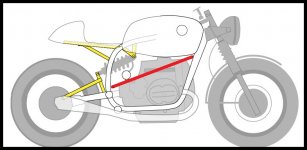

Igår började jag med förstärkningen av ramen, jag hade tänkt sätta ett borttagbart stag som går så nära svinginfästningen och styrkronan som möjligt. Se bilden nedan, hade tänkt sätta det som den röda linjen
Ritade en enkel ritning för en bussning som är 25mm och med infälld karossskruv
Här är en skiss för infästningen jag ska svetsa i ramen, denna skall vara 4 mm tjock gängas M8
Fick bussningarna och rören som är 25X2 igår, notchade enda ändarna, ska mäta in längden noggrant innan jag svetsar dom helt
