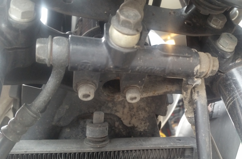

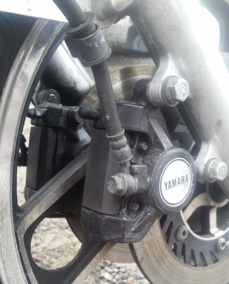

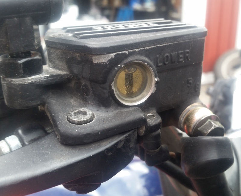

Tror inte jag har någon anti-dive. Eller så missförstår jag hur det fungerar. Två ok, båda har dubbla kolvar. Slangarna går därifrån upp till en "Y-koppling" som går upp till bromscylindern.

Jag undrar om det inte är det här jag drabbats av, nr 2 alltså. Att skivan skulle vara krokig förefaller osannolikt för då skulle jag haft problemet innan jag bytte belägg.
https://www.sporthoj.com/forum/show...ftad-som-fan&p=3823246&viewfull=1#post3823246
Ska även prova de andra tipsen jag fått ovan, tack så hemskt mycket. Återkommer med resultat.
