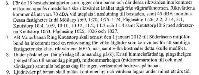

Ja, bullerdagar finns även om tillägget till protokollet 2011-08-30 (som kom till efter överklagande) gör dessa rätt meningslösa. Verksamheten får aldrig alstra mer buller än 60 resp. 55 dB(A) hos grannarna oavsett om det är 95 eller 95+ dB på banan. :dummer

Jag har ingen aning om var 95 dB kommer ifrån, det som reglerar är Miljöbalken (lag) och Naturvårdsverkets Författningssamling, NFS2004:16
http://www.naturvardsverket.se/Documents/foreskrifter/nfs2004/NFS2004_16.pdf

Jag tror att det då och då ses mellan fingrarna gällande 95 dB nivån på andra banor och tyvärr även bland andra arrangörer på Knudan. Det beror ju lite på hur mycket övervakning banägaren har på sig för tillfället.
Som VBK säger, varken våra dB-mätare eller Knudans är inköpta på Rusta eller Ö&B så det värden vi får fram stämmer. Vi kalibrerar alltid våra handhållna mätare mot Knutstorps fast monterade utrusning under det första VIT-grupp passet på dagen och efter detta kontrollerar vi vilka värden vi har på sex förutbestämda ställen där Ring Knutstorp anser sig ha problem. Allt för att se så vår verksamhet inte passerar 60 dB(A).
