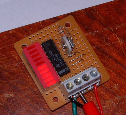

ja, det figurerar ju en mängd olika ritningar på sånadär. nån som har kännedom hur det funkar? just nu har jag lånat en skitdyr men bra lambdamätare, men killen som lånar ut den lär inte glömma att jag har den.. :3freak
dyrt att köpa en för 3-4000
ännu dyrare att köpa Dyrojets bredbands för 6000
billigt att lö ihop en för ett par hundra. sond har jag..
eller kan man va så ful att man åker med en vanlig volmätare?

Alla som kan användas med en vanlig lambdasond är bara voltmätare, det kvittar vad dom säjer så går det ändå bara att se om man är rik eller mager, inte hur mycket. Det ända som funkar vid annat än lambda 1 är bredbands lamder coh då måste man ha en riktig styrbox, funkar inte med voltmeter där. Jag kör med en sån här http://www.prd.se/
Rätt stor så det är inget man vill köra runt med jämt. Finns oxå nån i Australien som nog tom var lite billigare men jag hitta inte länken just nu.
Vill du ha en vanlig mätare så har jag nog en hembyggd kvar, 100:- ink frakt. Men den kommer utan låda http://www.stabbarps-auto.com/images/lambda1.jpg

den där du bygger, är den tillräcklig för att lita på? kan jag ringa dig??, för jag är bra på massa saker utom att skriva på tangenter, jag får kramp snart!!
jojje1963
21 Nov 2004
Eslöv
Triumph Bonneville Turbo
Tja, den visar rik eller mager. Om du inte pillar på trimpoten och kopplar in den rätt (bra jord och inte för tuna kablar) så bör den visa rätt i flera hundra år ;-)
