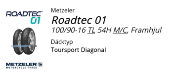

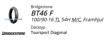

Funderar på att stationerna GSX:en i Sundsvallstrakten då det vore smidigt att ha en hoj där och den mest bara står i garaget. Dock skulle det inte skada med nya däck men den har ju 16 tums framhjul så frågan är då vad man ska välja för däck till denna hoj?
Brigdestone, Dunlop eller Metzeler? https://www.mcdackonline.com/search...&speedRating=&loadIndex=&clientReviewsRating=
Nästa fundering är att utbudet på däck verkar öka något om man går från 120/90-17 till antingen 120/80-17 eller 130/80-17. Vad tror ni kan vara lämpliga däck till denna hoj, lär inte köras så mycket och så hårt om den blir stationerad i Sundsvall.

I förslaget från dackonline hade jag valt
eller
Goda egna erfarenheter av Metzeler och andra är nöjda med Bridgestone.
Du har väl inga planer på bankörning med hojen ?
För då hade det väl varit dags för ny gaffel, gaffelkronor och 17" hjul och däck för detta?

Har beställt däck och det fick bli Bridgestone, framdäcket kom igår och bakdäcket ska komma på måndag, däckmaskinen har fått en ny axel och en bussning tillsvarvad för att passa 15 mm framaxeln på GSX:en och nya ventiler har jag också fixat.
