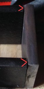

När jag kollar andra 80A svetsar står det att max tjocklek på stålet är 3 mm. Vad innebär det egentligen, klarar den att penetrera 3 mm eller mindre?
Jag har 3 stycken 8 mm tjocka stålplattor som ska svetsas ihop i kanterna. Plattorna är för övrigt 60 mm breda. Blir det starkt?
Svetsar den 3 mm djupt tror jag det blir tillräckligt starkt.

Klart svetsen duger!
Du ska ju inte direkt svetsa på en rymdfärja...så OM svetsen mot förmodan inte håller, då gör du bara på ett annat sätt nästa gång! :yoparty
Men:
Om du bara bränner på rakt av som det ser ut på bilden kommer det inte bli så starkt, med bara 80A kommer du inte kunna "bränna in" ordentligt.
Fasa av bitarna rejält så du kommer åt nära "mitten" på materialet om du förstår hur jag menar.
Alltså får du köra flera gånger och istället bygga upp svetsen.
Fasa så här:

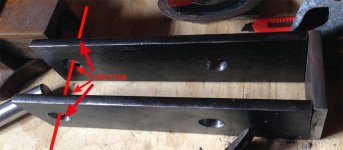

Så gör så här:
Enklast är att fasa dessa kanter så här:
Då slipper man svetsa på insidan.
Punkta fast bitarna här på båda bitarna:
Det går att få delarna helt raka ifall man har lite hum om hur mycket saker drar sig o dyl. Men har man inte det så ta en bit gängstång/dyl med några muttrar och dra dem genom hålen och justera in det så att det är 1-3 mm för stort där uppe. Går iofs ha en metallbit som stöd med, men med något du kan justera blir det enklare att anpassa det hela om du märker att det går snett.
Vänd på biten så du svetsar i horizontalt läge. Enklast så. Lägg en rotsträng. Vänd på biten och svetsa den andra biten sen.
Sen vänder du igen och fortsätter lägga på vartannat tills du fyllt upp fogen.

Mycket onödigt. Gör ändbiten kortare istället, och sätt de vassa kanterna mot varann, sen är det bara att fylla upp med svets
