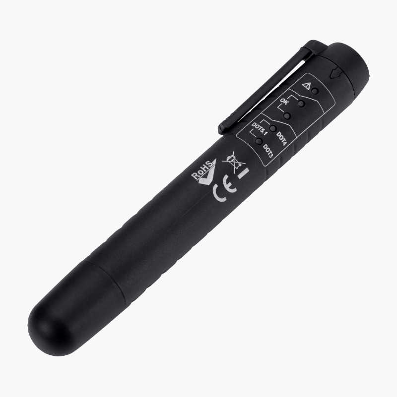

Bromsvätskan byttes även i förra veckan och det känns som bromsarna nyper tidigare nu än förr. Tror vattenhalten i bromsvätskan innan bytet låg på >3%. Kan det vara detta som gör att bromsen drar lite i ena skivan?
Hur vet du vattenhalten i bromsvätskan?:va

Rätt onödig info. Hursomhelst dock mer aktuellt på en personbil. Att veta vattenmängden alltså...
Till en mc går det åt så lite bromsvätska och den kostar så lite så varför inte bara byta den? Dessutom superenkelt att byta.
