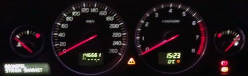

V70´n -06 har länge varit skum.
Titt som tätt har den i full kareta på motorvägen bestämt sig för att stänga butiken.
-"ABS, DSTC och bromsar ut funktion, stanna omedelbart!"
Hastighetsmätare, varvräknare etc. går ner på noll.......
Ja ja, whatever...:arsele
Fast efter 1½ år av detta insåg jag det kanske var dags att göra något åt det.
Googlade och insåg att det var abs-boxen och att min enligt den samlade expertisen inte gick att fixa.
Ny går på massor av tusenlappar.
De tidigare kunde man tydligen löda om.
Ringde även runt till diverse firmor som fixar boxar.
-"Nej det går inte att laga de nyare."
Fast symptomen var identiska med de äldres. :va
Vad hade jag att förlora? :rolleyes:
Fräste hål i boxen:
tydligen är kontakten pressad in i kretskortet på denna modell:
Jag skrapade rent och lödde alla stift.
Gjöt igen boxen med högtemperatursmältlim..
Sex veckor senare funkar den fortfarande alldeles utmärkt.....:tummenupp
