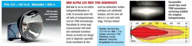

Jag har samma uppsättning som du, NBB 225 med två fjärr och en pencil, fast bara 35w xenon.. Det tycker jag lyser bra, du kommer nog bli nöjd med :tummenupp.
Auto motor och sport hade förresten med NBB 225 med 70w xenon i ett test förra året..

Det stämmer att det tar ett tag innan de lyser för fullt, mina 75w tar ca 10-12sec innan de lyser 100%(om de är genomkalla, vid möte är det full fräs direkt man slår på igen). Men det tåls att tänka på, de lyser ungefär lika bra som 70~100w halogen i startögonblicket för att sen lysa herrejösses mycket mer.
Mina 3st Nbb med 75W xenon lyser ungefär lika mycket som de 10st hella 3003 med 100W halogen som sitter på lastbilen jag kör. Framförallt lyser xenon lamporna mer distinkt, de lyser bra hela vägen tills de tvärt slutar jämfört med halogen som tonar ut mer.... (om ni förstår vad jag menar...)
