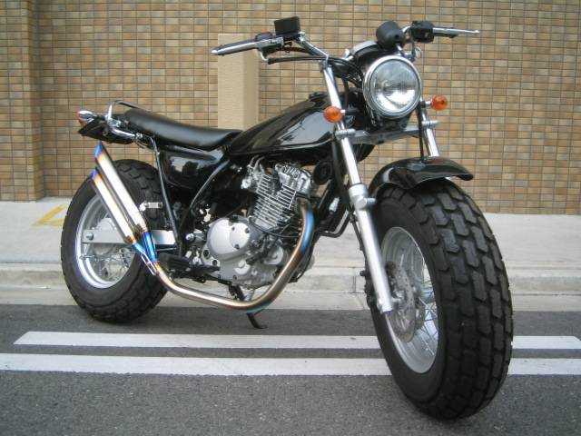

Den här modellen tycker jag är hur fräck som helst (suzuki van van):
MC kör man inte av rent rationella skäl?
