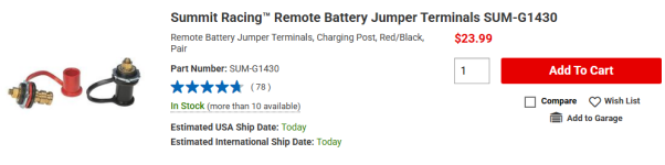

På min Tenere 660 från 2012 hade man troligvis hängt upp ett batteri i ett snöre i garagetaket, och sedan byggt hojen kring det.
Där drog jag ut två feta kablar från batteriets plus och minuspol till ett lämligt ställe under sadeln.
Då kunde jag ansluta startkablar/hjälpstart enkelt när det behövdes.
Så jag hade valt att göra på det sättet om jag var i din sits.
Det är en kort sträcka, så du behöver inte så grov kabel, 6mm2 räckte gott för att veva igång den encylindriga skapelsen.
Räddade min resa i Baltikum 2018.
Ser man bara till att isolera dom och vet vad man gör, så är det en bra lösning tycker jag.

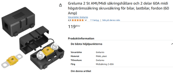

Att du har koll på detta betvivla jag inte men just grova icke säkrad kabel till pluspolen ska man nog vara försiktig med, jag skulle nog ha pluskabeln i ett extra kabelskydd.
Var sitter startreläet, kommer man åt det kan man ju lika gärna koppla in startkabeln direkt på den sidan som går till batteriet.
