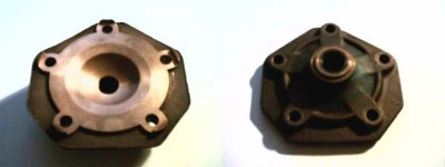

Den högra är till en Rotax 123 visst? Kan du ta en bild på ditt toplock också? Är topplocket av aluminium eller nån kopparliknande metall?

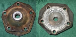

Här kommer bild.

NatoN
Threshold of evolution
13 May 2003
Västerås
TL1000R
Hmm.. ditt ser ju ut att vara i aluminium. Nej i Futurorna sitter det Rotax 123, men på RS så sitter det 122. Mitt är i nån kopparliknande metall, kanske högkomp?

Hammet
Ljusdal
DT125R
det är högkomp topp du har, ger kanske 1hk extra och bättre kylning pga. koppar
NatoN
13 May 2003
Västerås
TL1000R
Precis va ja trodde. Har sett att addemoto har haft ett högkomp till Af1 förut, som var av koppar. Där stog det just att det ger 2 hk extra och bättre bottenregister.
