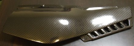

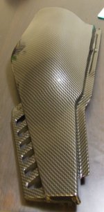

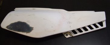

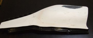

Då hade man några timmar över och en till kåpa fick sig lite fejkfiber.
Trodde faktiskt inte jag skulle greja det då var lite knixiga former på den, hålen dvs.
Bild 1
Slipa ned kåpan till plasten. det gröna är en glasfiberlagning som fanns under färgen.
Bild 2
Den formen med hålen jag inte trodde jag skulle greja.
Bild 3
Jag fick skära ett kryss i hålet och värma på, för att sedan böja runt kanterna till baksidan. På baksidan klsitrade jag sedan dit lite spillbitar för att hålla fast de små kanterna.
Blev riktigt bra.
Bild 4
Ovankanten som hamnar under sadel. Inte lika nogrann här. Själva "fibrerna" sitter åt fel håll ifall någon ser det, men å andra sidan kommer det inte synas.
Bild 5
Klippt ut folien efter storleken på kåpan.
Bild 6-8
Slutresultatet, riktigt snyggt enligt mig själv. :)
Dagens lärdom: Tänk på att underlaget ni arbetar på skall vara rent och hyffsat hållfast när det gäller färg o dyl. T.ex. Ikea bordsskivor är inte det och ifall man "råkar" sätta folien mot skivan och sedan försöker ta bort den så lossnar färgen på bordet.
Detta är nu ett ypperligt tillfälle att ta upp ideén om att byta köksbord som sambon pratat lite löst om tidigare :huvet
Bild 1
Bild 2
Bild 3
Blev riktigt bra.
Bild 4
Bild 5
Bild 6-8
