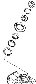

Såhär ser sprängskissen för ramlager, lager och brickor ut för ZX10-08, som styrkronan då gäller:

Har nu fått veta från ett par andra användare som gjort precis samma gaffelbyte att det måste vara kronan från en ZX10 06-07 för att vara "bolt-on" på min maskin. Jag har den nyare varianten från 2008, vilket alltså är knepigare att fixa.
Nåväl...en komplett nedre styrkrona med samtliga lager och packningar/bussningar beställd från Ebay till mindre än halva priset (frakten inräknad) jämfört med MC-demonteringarna i Sverige. Måtte den landa i mitt garage innan säsongen är igång..
