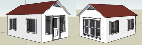

Så här ska det se ut iaf när jag är klar, fast med gul lockpanel på som jag inte vet hur man får till i Sketchup...
