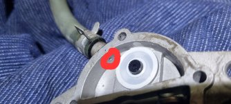

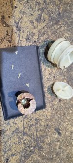

Ny bensin 95oktan, kör åkgräsklipparen på den problemfritt. Har precis haft isär bränslepumpen också, däri fanns det små gula plastflagor som visade sig kommit från bränslefiltret som jag klippt isär. Trodde jag hittat boven då detta kan ha satt sig i backventilen och det mikroskopiska utloppshålet från pumpen. Men icke, provstartat med tratt till pump och fräsch bensin från dunk. Samma som innan.
Blir dock lite sugen på att ännu en gång blåsa rent från flottörnål och ut till bränsleslang.

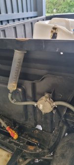

View attachment 502749View attachment 502750View attachment 502752
Jag skulle ha direktmatat bensin till fuggen utan att gå via pumpen, dvs självtryck med att ha tratten/sprutan ovanför fuggen.
Tratt & slang direkt i förgasaren gjorde jag redan förra veckan.

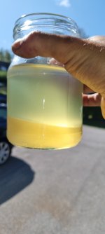

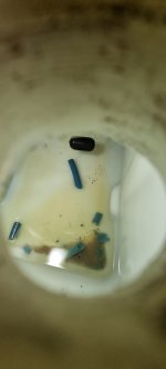

Problemet kom tillbaka när nytt bränslefilter monterats och sugledningen åter kopplats till tanken. Så nu har jag och grannen tömt tanken och all vattenblandad bensin som fanns där ca 15L varav 10L fyllts på för en vecka sedan :-( Se bild. Har också dammsugit ur gamla rester av spröd sugledning som byttes under sommaren.
Nu går den äntligen som den ska.
Edit: Vid tidigare tillfällen med bränsle från tratt måste jag haft skitbränsle i slangen.
Märkligt att det gått att starta på bensinen överhuvudtaget.
