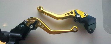

Som ni ser ovan har jag även fått hem min ZZR1100 motor, Men har även fått upp en massa delar från Annas lada, kåpor och tank. så när jag tömde tanken på den bensin som var kvar så passade jag på att leka lite med kommande färgschema.
Fick även lite post från kina, GSXR kopplings och bromshandtag. Dock insåg jag ju någon dag efter grejorna blev skickade att gsxr har vajer-koppling medans gpzan har hydraulisk koppling, så blir förmodligen att använda original pumparna och beställa handtag till dem istället. (just nu har jag bara bromspumpen från en gsxr, därav beställningen av gsxr modellen av handtag)
