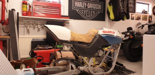

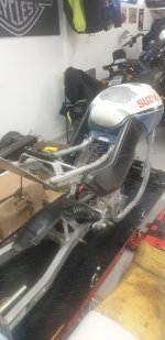

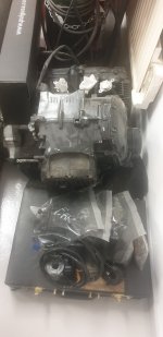

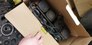

Tack så mkt för era svar! Det är otroligt tacksamt att få ta del av er kunskap inom detta område. Dom här förgasarna tänkte jag använda, slipper jag trycktäta är det ju kanon! När det gäller plenum så tänkte jag göra det så stort det går. Men hur viktigt är det att det är lika långt till varje förgasare? Behöver jag styra flödet via väggar inuti?
Som ni ser så är det lite jobb innan den är ihop. Dessutom är det inte jag som monterat ner den vilket försvårar ännu mer?

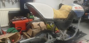

Tack Anders! Jag ser plenumet som den helt klart största utmaningen. Ska bli kul att sätta tänderna i det. Som ni ser så är det en bit kvar tills den rullar men tro mig den kommer på rull ?
