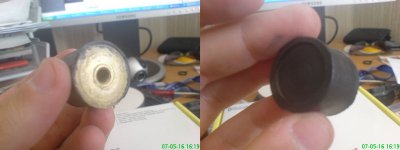

Jag tog loss hatten på avgassystemet häromveckan bara för att titta om det fanns något skit eller liknande i.
Skruvade fast igen och så vibrerade det loss.
Köpte nya skruvar, limmade hattarna med superlim (smälte såklart..).
Jag får inte fast den satans hatten! Den vibrerar loss efter 10 min körning. Vad gör jag för fel? finns det nåt lim som håller i höga temperaturer?
jag vill inte gärna svetsa.
Ovan: Avgassystemet med hatten på
Under: Avgassystemet utan hatten på
Tack

Använd blå Loctite på skruvarna till ljuddämparen och häng upp avgasssystemet ordentligt i det bakre fästet också.

Nej. Titta och se efter om inte bussningen är gängad inuti. Verkar troligt att du skall ta en bult och fästa avgassystemet i bussningen med. En bult skall iaf användas och inte lim.
EDIT: Kan ju också vara så att fästet är sönder och då får du köpa ett nytt. Ser ut såhär:
http://www.midsouthminimoto.com/index.asp?PageAction=VIEWPROD&ProdID=280
och finns på Maxat Racing. ;)
Anyway, det är två skilda problem. Ditt löser du genom att ta blå Loctite på skruvarna. (Givetvis bör du inte köra med avgassystemet löst på det viset.)
