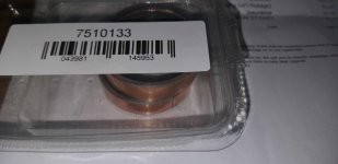

Kommer nog inte att byta dem just nu, tänkte om det fanns nå trick bara.
Provade lite igår att sätta i innerbenet i ytterbenet utan tätningar bara för att känna efter glapp.
I mitt fall är det endast bussningar som sitter i röret (ytterbenet) En i vardera.
