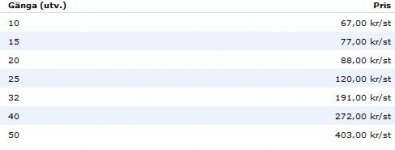

Jag har hittat det som bilderna visar, är jag rätt ute då eller? Yttermått på rören är ca 16mm, vilken dimension ska jag ha enligt listan?
Vad heter "locken" till dessa så jag vet vad jag behöver komplettera med?

Superblue såg ju smidigt ut men vart hittar jag sånt? Funkar det inte med de jag visar i översta inlägget? Vill bara veta vilken jävla dimension det är på inröret, det står ju bara dimension på gängan men det följer väl antagligen röret men hur?
Visst kan du använda dom kopplingarna du länkade till. Du ska ha kopplingar som passar till 3/8" rör. Dom e ca 17mm utvändigt och nämndes som "10" på länken.:tummenupp
Alltså den första i raden av alla 7 olika dimensioner? "Gänga utvändig 10", hur vet man att det kopplar ihop med 3/8"?
Isåfall, vad är det för dimension på nästa i ordningen så att säga?
Och sen passande huvar till dessa är beställningsnummer 4178 och 4396 på själva kopplingen?
Och eftersom det ligger packning i så behövs inget annat? Det är väl iofs inte så dumt att lina det hela ändå misstänker jag...

Ja dimensioner är ett mörker...
DN10 utvändigt mått 17,2mm kallas även 3/8
Dn15 utvändigt mått 21,3mm kallas 1/2"

3/8 är dim10 så visst hade försäljaren rätt. Tänk på att inte dra på huvarna för hårt sedan, kan spricka! Det är fiberpackning i dom så du behöver inte dra åt hårt för att dom ska hålla tätt.

Kopplingen som du beställde är alltså 17,2 x R10 Vilket är helt rätt.. tur att du inte tog mitt förra tips :näsblod
