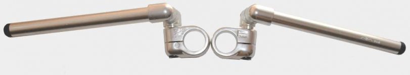

Nu var det ett bra tag sen det blev någon uppdatering här. Lite har i vart fall hänt med hojen nu i helgen. En snäll individ med tigsvets har tagit med sig kawatanken och skall applicera MZ tanklocket på denna. Även svetsa dit en adapter till bensinkranen jag svarvade av en framvagnsskruv från en VW Passat, udda gänga. Rensade bort allt i fram och smällde dit clip-ons. Sänkte den 30mm i kronan och hängde dit gamla tanken bara för att testa lite, det blev riktigt snyggt så jag blev lite kluven kring vilken tank det kommer att bli. Återstår att se någon helg framöver när 1100-tanken kommer tillbaka!
Kvar på att göra listan:
Dra om merparten av all el, lackera fälgar svarta och montera snygga däck, göra en sadel, lacka ram, tank och kåpor samt hänga dit lite saker som införskaffats.
