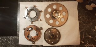

Update
Startväxel / Frihjul.
Yamaha R6 passar men man får göra nya bultmönster - Tur man har polare med delningsapparat och fräs.
