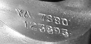

Vet inte hur det är gjort på "OEM" Öhlinsprodukter men för att undvika misstag är det bäst att leta reda på beteckningen som borde vara stämplad på dämparen ..
(Obs, bilden visar en yamahadämpare)..
Har försökt att se den beteckningen medan dämparen sitter kvar på plats men det gick inte.
