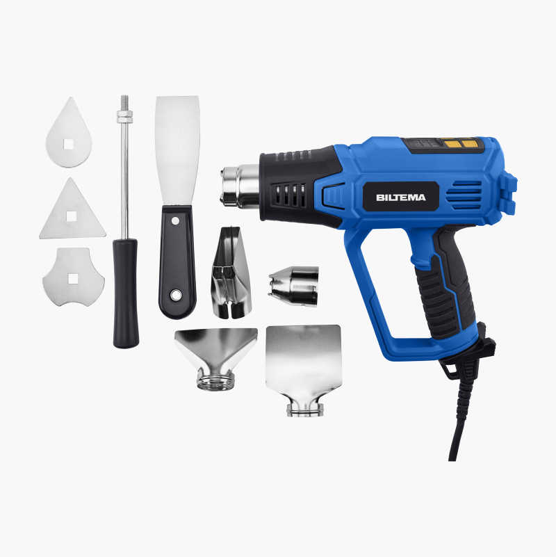

Vilken temperatur ska det bakas i?
Det står på förpackningen - ta en värmepistol (det har väl alla - annars får du ta morsans hårtork) Ställ in rätt temperatur - stoppa in mynningen i röret och blås på.
Rigga upp prylarna så att du kan gå därifrån o ta en fika utan att huset brinner upp

Nackdelen med det är ju att det är svårt att få en homogen temperatur i hela avgassystemet, i synnerhet om det är ett grenrör som ska bakas. Det lär bli för varmt precis vid varmluftspistolen, och för kallt i resten.

Med lite tålamod går det mesta - man får hålla på en stund. Slutgiltig bakning får man när man kör. Alternativen är en stor ugn eller att blåsa på med värmepistolen på utsidan - men så har jag gjort med avgassystem o det har funkat bra. De får ju ändå stryk av partiklar som skvätter upp från vägen
