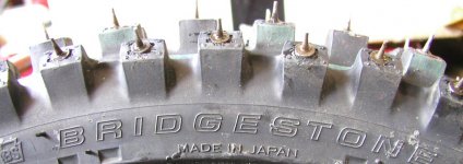

I finndubbdäck för isåka ska man ha 05-06 fram och ca 06 bak för bästa fäste,men man kanske får testa sig fram hur man vill ha detta....
Bild på mitt framhjul lägger jag också ut...
Grymt fäste på isen om man jämför Endurodubbade mot finndubb
OlleR skrev:
Vad ska man ha för däckstryck på dubbdäcken?
    80.2 KB · Visningar: 446
