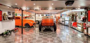

Klart det ska vara en källare, lätt att gå ner och pyssla en stund..
Godkänt utseende är detta: (inte min!)
Huset ovanpå är fö til salu, 13.5 mille.
    222.9 KB · Visningar: 175
