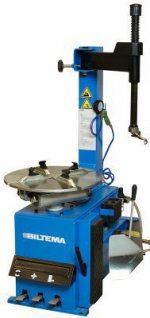

Funderar på om jag nu blivit så bekväm av mig att det börjar bli dags att uppgradera till elektrisk däckmaskin istället för att ligga på marken och använda däcksjärn. Kränger ju säkert 20 uppsättningar däck per säsong.
Så då är frågan vad skall man köpa för något? Finns ju en uppsjö av kinaimporterat både nytt och begagnat.
Verktygsboden Pela 9995kr
Nordic Billyft 9875kr
https://www.blocket.se/skaraborg/Dackomlaggningsmaskin_MC_7900___33245123.htm?ca=22&w=3
Biltema 8999kr
osv i det oändliga. Men vilken skall man ha? Vad kan man köpa beg? Kravet är att den skall kunna kränga upp till 21" crossädck och till nöds även vanliga bildäck.

Funkar de till mc-fälgar? Den du länkar till är ju till mc, men de andra?

Har inget att gämföra med men min maskin från Verktygsboden Pela fungerar utmärkt, Biltemas med dom låga fästerna fungerar inte med bromsskivorna på utan är för bil.

Kompis har en pela. Funkar bra.Har dock moddat klämman och satt på en extra arm för hålla ner däcket. Kränger både bil och hojar med den.Klart prisvärd.

Eftersom vårt garage har begränsad takhöjd gjorde jag en rundresa till Biltema, Halmstad som skulle ha dom inne och Verktygsboden i Borås för att få lite mått.
Biltema hade inget monterat i Halmstad men skickade måtten på mail.
Tornet baktill är 138cm högt, armen med däckkrängar verktyget är 180cm högt.
När den står på golvet.
Och djupet ca 95cm.
Anslutning för el och tryckluft till luftpåfyllning av däcket är baktill. Anslutning till kompressor på höger sida bakom "klämman".
Vi har valt att den står kvar på pallen den levererades på.
Enklast så för oss med ca 175kg.
Jag gissar Biltemas Lilla maskin är samma som Verktygsbodens för 9995kr inkl moms
MED två skillnader
1) Verktygsbodens fästen för fälgen är högre så bromsskivorna på MC-fälgar går fritt.
2) Verktygsbodens 9995kr maskin klarar större fälgar än Biltemas lilla maskin
Så vi valde Pela för 9995kr från Verktygsboden.
Vad det gäller ström så kör vi den på 1-fas 230Volt 10A säkring och på samma säkring körs också kompressorn.
En liten kompressor från Biltema med 8 liters tank som är några år gammal.
Inget problem för när kompressorn används till att
A) lossa det gamla däcket från fälgen med "klämman" på maskinens högra sida
B) fästa fälgen på maskinen
Ja då kör man ju INTE motorn i maskinen som roterar plattan med "fälgklämmorna" och fälgen med däcket.
Maskinen levererades med DHL, till Göteborg från Borås 250kr.
Vid besöket hos Verktygsboden fick jag tipset ringa
Jenny, Verktygsboden , tel 033202658
för beställning av U-206 och för att komma överens om leveransdag och ungefärlig leveranstid på dagen.
Och jag rekommenderar att man själv har en liten pallyftare för att hantera den när den kommer.
Annars blir det jobbigt.
Jobbigt är också att trycka ner 2a sidan mot mitten av fälgen på det nya däcket när det ska läggas på.
1 a sidan av däcket åker lätt över fälgkanten men när det är dags för 2a sidan
så är det jobbigare för "innan däcket poppat" så är däcket ju mycket mer ihoptryckt än normalt och tungt få ner däcksidan mitt emot verktyget mot mitten av fälgen.
Tycker jag.
Inga problem om däcket mjukats upp med däckvärmare eller varmluftpistol.
Innan montage på fälg.
Men dessa här skulle säkert göra nytta. Utan däckvärmare.
https://verktygsboden.se/tillbehoer-till-daeckmaskiner/komplett-handtag-med-las
Alternativt köper man en maskin med hjälparm som Biltemas stora maskin.
Eller tränar lite mer armstyrka.
Rekommenderar några Youtubefilmer om du inte vet hur maskinen används.
Och koppla bort tryckluft och el när den inte används.
Kan säkert bli riktigt tråkiga olyckor om nån besökare råkar testa / av misstag starta maskinen / "klämman".
