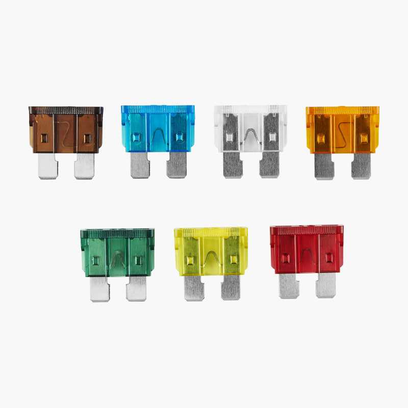

Hej igen, nu har jag kollat på min mc, en gammal från 1983.
jag ser att jag har säkrings dosan väldigt bra placerat. Visst går det att ta en av kablarna som går till säkringsdosan o rycka ut denna, sätta en sockerbit på den, där koppla in min voltmätare o sedan koppla in kabeln som den var i säkrings dosan? (Ja jag kollar att det är ström hela tiden där, då mc är i drift)
Det kommer troligvis att fungera bra.
Nackdelen med avsäkringarna i fordon är att det är inte dimensionerat för överlast, det är ett rent kortslutningsskydd, så bara man har det i åtanke.
Så, jag brukar, om det är möjligt, avsäkra så mycket som möjligt av tillbehören för selektivitet, och därmed avsäkra mycket snävare.
Den där Voltmetern skulle jag säkra av separat, med en 1A säkring, då får jag selektivitet genetemot ordinarie system, och har en mer realistisk avsäkring i förhållande till kabelarean.
Men när det gäller just el så vet jag att jag är lite nördig, men inte extrem (tycker jag).

Om jag kopplar på mig på batteriets pluspol så behöver jag en säkring där, men jag jordar/kopplar på mig på batteriets minuspol så behövs ingen säkring på just den (jag kan noll om detta men har läst på mig hur en multimeter fungerar nu)
Nej, ingen säkring på minuskabeln, det är överkurs.
Så, säkra av vid pluspolen.
Att du INTE behöver en säkring på sladden från Minuspolen beror på att normalt har Minus polen samma spänning som chassit. Dvs blir det kortis mellan kabeln från Minuspolen och chassit så går det ingen extra ström pga kortslutningen genom kabeln.
Att du BEHÖVER en säkring på sladden från Pluspolen beror på att normalt har Pluspolen ca 12,7 till ca 14,3 Volt högre spänning än chassit. Dvs blir det kortis mellan kabeln från Pluspolen och chassit så går det så mycket ström det kan, endast motståndet i kabeln begränsar vilket innnebär stor risk för nedsmälta ledningar och brand pga kortslutningen mellan Pluskabeln och chassit.
Just denna mening tycker jag är viktig.
Man ska placera säkringen så nära batteriet man bara kan just för att så lång del av pluskabeln ska vara avsäkrad om nåt skulle hända med den.

Och vad gäller den vita kabeln så koppla in dig på rätt sida av den säkringen du ska tjuva på. Det finns två sidor och en av dom är rätt. Plocka ur säkringen och se vilken sida som har spänning. Den andra sidan ska du in på.
