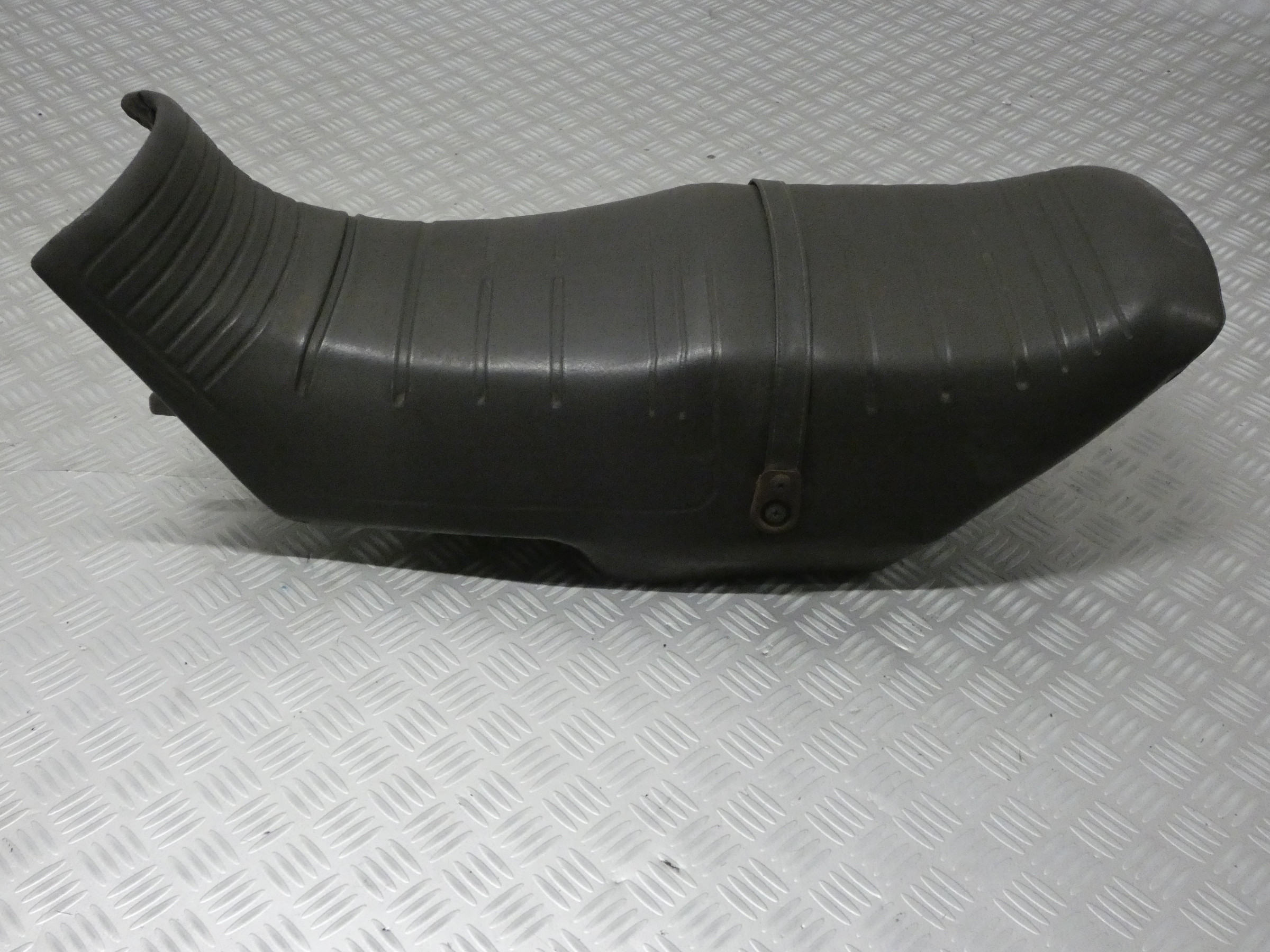

Kan detta vara något?
Detta är rätt modell, men det är svårt att se om det är rätt mönster.
Det kostar ca 1000kr få reda på om det är rätt.
Det är därför jag frågar om något köpt denna eller något annat överdrag som har mönster likt original.
Jag har några Sadlar som har fel mönster.

Här är ett original att jämföra med eller köpa. Du kanske har sett den också.

Kan jämföra med min 83 ES när jag kommer hem i morgon.
Det ser ut att vara rätt, men det hade varit lättare om Överdraget varit monterat på en Sadel.
Tycker att någon borde ha köpt ett Överdrag som är rätt, väldigt många Gsx 1100 har trasig Sadel.

Har tittat lite på mina Sadlar, några har en Rem tvärs över.
