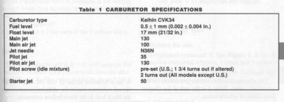

Va och köpte mig en kawasaki gpz 500 -93.
Den har stått i två år så har rengjorde tank, förgasare kollat luftfilter och tändstiften som var gyllenbruna. Även kollat ifall den drar tjuvluft och det gör den inte.
Men den vill fortfarande inte gå som den ska, går bra upp till 7k varv sen bluddrar, blir orkeslös.
Även testat olika lägen på blandskruven med olika mindre bra resultat.
Någon som vet hur många varv de ska vara ?
Tacksam för svar // Adam

Heter modellen GPZ500S -93?
Från en Clymer EX500/GPZ500S 87-93 manual:

Jag hade liknande fenomen på min -88 en gång, hade gjort rent luftfiltret men inte oljat in det igen så det blev för tätt. Med luftburken öppen varvade den fullt, så det blev till att olja luftfiltret.
