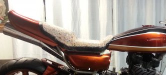

Fick hem sadeldynan för en sista passning idag...nu är den fan 100% :yoparty

Blir det ett lager skum på sidorna också? Håller på med min sadel just nu och funderar på hur jag ska göra.

Rally: Blir ett tunt lager skum-tyg över hela sadeln (alltså även plåtsidorna) annars ingen mer stoppning.
Sedan kommer själva klädseln över den. Damen säger att vi snackar 1-2 veckor sedan är det klar.
