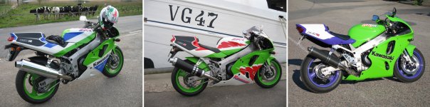

Fina gamla maskiner. Alltid nåt småpill med nån av dem. Detta året strejkade 750n och 400an samtidigt så de fick en större genomgång av förgasarna. ZX7an behöver nytt bakdäck bara.IMG_1595.jpeg
