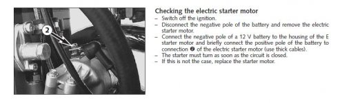

Edit: Kollade lite på det med att kolla startmotorn. I manualen står det såhär:
Måste jag ta bort startmotorn från motorn? Eller kan jag, med den på plats, koppla batteriets minuspol till valfritt ställe på startmotorn och pluspolen till anslutningen och se om den drar runt?
