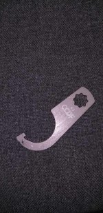

Jag har en suverän haknyckel till lagren iaf jag köpte på ebay från england. Kina eller inte, men tror inte det. Var relativt dyr.
Ska kika på detta på fredag, har ju inte hojen runt hörnet tyvärr.
