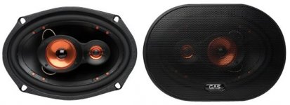

Nu undrar jag hur mycket bättre ljudet skulle bli om jag bytte ut originalets 6x9-högtalare bak (som ser ruskigt simpla ut, se bild) mot ett par modernare (se också bild), men utan att koppla in någon ytterligare förstärkare. Någon som vet?

Det du vinner på att byta till ett par modernare 6x9 är framför allt diskant och mellanregister, baslåda har du ju redan.

Det som främst ger bra ljud är att byta främre högtalarna och koppla dem till ett slutsteg. Den inbyggda förstärkaren i stereon är inte så bra. Nånting att lägga pengar på innan man köper baslåda. :p
