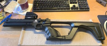

Jag är nyfiken på en Artemis PP700S-A och vet inte mycket mer än att man laddar med tryckluft och sedan skjuter skottvis sisådär 30 diaboler...typ.
Men! Tryckluften...300 bar. Behöver man en rejäl kompressor för att ladda sin piece, eller vad? Låter som en dyr historia för att skjuta lite.
Jag har en Biltema-kompressor av enklare sort, men den lär väl inte trycka i några 300 bar i pickadollen, gissar jag?

Nejnej, allt du behöver här är en PCP-pump, en form av mer hållbar cykelpump bara. Den finns att köpa där du köper din pistol.
Googla pcp-pump

- De där till synes jättesimpla pumparna kostar ju mer än hälften av pistolpriset. Men okey, ska fundera på det iallafall.
Kan man öka effekten i puffran genom att pumpa i mer luft än rekommenderat, eller vad styr utgångshastigheten/anslagsenergin där?

Har inte svar på din fråga men den pickan du länkade hade ju regulator för att få exakt tryck och precision i skotten så då lär det inte spela ngn roll hur mkt du pumpar

Det som brukar göras på PCP-vapen är modifieringar som gör att man släpper igenom en större luftvolym vid varje skott - sök på vapnets namn och "tuning" eller "power"

Precis, vapen med regulator släpper INTE genom mer luft ju mer du pumpar dom. Du kan som sagt byta eller borra upp eller byta passagen, går göra på vissa, så att du får högre utgångshastighet. Men jag rekommenderar inte göra så då du inte får lika många skott per pumpning sen.
Ska du skjuta för att öva på tavla kör 4.5mm, ska du döda djur typ råttor, harar, större fåglar, kör på 5.5mm. Tänk på att 4.5 är billgare och eventuella magasin rymmer fler skott (längre sessioner). Skjutupplevelsen är annars samma, skulle jag vilja påstå.
