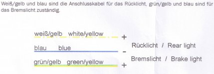

Lyfter väl tråden lite med ett schema över kablarna till baklyset som jag snubblade över. Visserligen på tyska/ engelska men ni förstår säkert.
Är ju många som moddar baken och är osäkra på vilken kabel som hör vart. :)
    80.1 KB · Visningar: 226

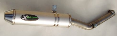

Nu har jag skickat efter ett slipon till min xtx.
Det här blev det. 3450
kr
    24.7 KB · Visningar: 221

bebbe skrev:
Är det en enkel dämpare?
Nej det är dubbla. Här är en bild på ett par kolfiber. Jag skall ha alu.
Här är adressen. Om fler är intresserade av slipon för en billig slant. Har till nästan alla mc
www.flip-mc.se
    72 KB · Visningar: 285
