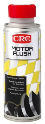

Inte just Motul men väl CRC.
Och inte i motorcykel med våtkoppling men väl i en gammal trött Skoda 1.2...
Två täta oljebyten (100 mil emellan), motortvätt vid andra bytet och se på tusan, oljan har en riktigt trevlig färg numera!
Oklart om det beror på motortvätten eller täta oljebyten, såna där "mirakelmedel" ger jag inte mycket för, max en femtiolapp... :hihi
Tja, vad kan man säga.
Någon större skada lär det väl inte göra, men effekten kanske är ungefär lika omfattande som alla de under-produkter som ska "renovera-tvätta-plätera-täta-laga-stryka-koka ditt kaffe medan du kör"...
Nåväl, det vet vi snart, risken finns att det här blir en olje-tråd... :banana

Glöm det.....
Vanlig olja innehåller tillräckligt mycket tillsatser för att en motor skall hålla sig ren.

Jag har under många år hällt i motortvätt strax innan oljebyte på bilar jag haft och de funkar helt klart bra för oljan blir kolsvart. Men sedan 1 år tillbaka slutade jag tvätta motorer för familjebilen tappade oljetrycket totalt vid en motortvättning. De lossnade skit som satt sig i någon oljekanal så de slutade med skroten för den bilen :gråta

Du är ju också en herre som har delat mc-motorer i mängder. När hittade du någon sludge eller avlagring i en mcmotor senast? Jag har då aldrig gjort det....
Hade jag köpt mig en bil med longlife-service eller med erkända sludgeproblem skulle jag överväga någon form av tvätt-tillsats men absolut inte i en mc.

Exakt ,,,,man hittar sällan skit i en mc motor trots att lamellerna går i oljan. Numera provar jag endast motortvätt om en motor redan har dåligt oljetryck eller slamrar i oljetrycksstyrda lyftare.
