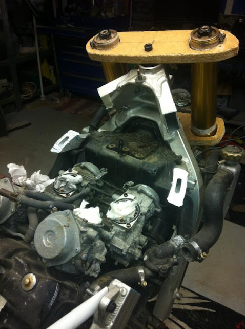

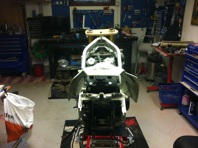

Ramen innan kapning , ganska så fet just där man vill krama runt tanken.
Ramen med delar av den bortkapat.
och såhär blir det. ska ju dock svetsas först

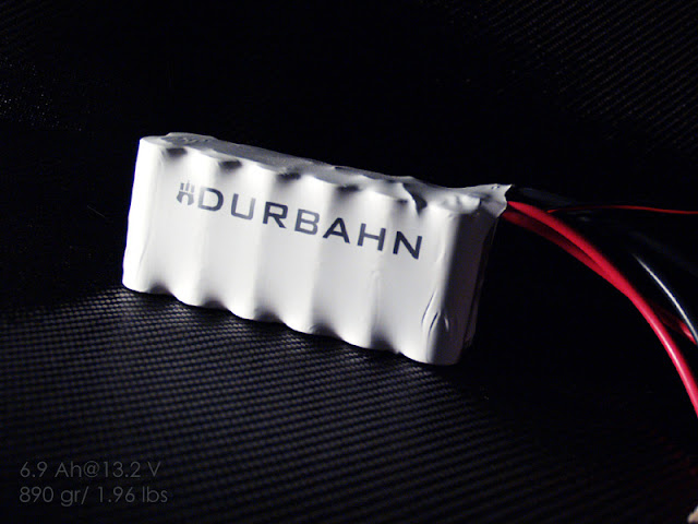

Batteriet från durbahn. litet och sött.

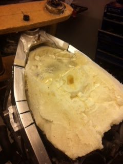

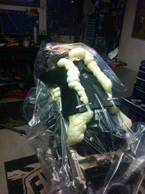

Man får ju fylla ut under tanken till det som skall bli den nya botten, då tanken skall agera luftburk .
Och då ser botten ut såhär. skall snyggas till och slipas och spacklas så man kan göra en gjutform av det till kolfibern

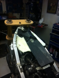

Sammanfogar överdelen med den nya underdelen.

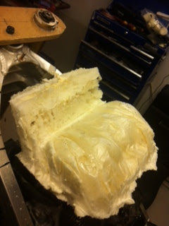

Nu har man sammanfogat de olika beståndsdelarna av "tanken" dags att fyll aut med mer skum för att kunna jobba fram den slutgiltiga formen sen .

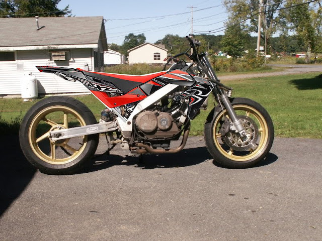

LIte tankar om hur hon ska se ut =) typ som en sxv fast lite större motor .
