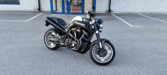

Hade precis samma problem med min MT-01 för ett par veckor sen. Den betedde sig precis som videon du postade.
Jag gick igenom säkringar, tog ut och rengjorde allt. Skruvade fast + och - polerna på batteriet eftersom dom satt rätt löst, kanske p.g.a. vibrationerna. Sen dess mullrar den på utmärkt.

Har en bekant med en MT-01 som går orent vid 3000 varv och stänger ner. Tändstift bytta i fjol. Bortplockade och kontrollerade, ser ok ut. Någon som kan ha en aning om vad det kan bero på? Kolla klippet
https://youtu.be/-xc_LOgMK5Q
Problemet löst! Visade sig vara ett riktigt skitfel!
Kontakten på batteriet till minuspoolen hade släppt från sitt fäste. Vilket gjorde att hojen tappade spänning när det vibrerade. 2 års garanti på batteriet inköpt för ett år sedan. Problemet löst
