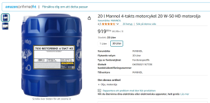

Någonting som alla missar i alla oljetrådar är att man ska köpa lite extra olja vid ett oljebyte! Varför? Jo, för att nästa gång du ska byta så får man en "Åh fan, jag behöver ju bara köpa en liter istället för fem" känsla som är väldigt fin och njutbar över en kortare period.
Med det sagt så ska jag byta olja i höst, å just fan, jag behöver bara köpa en liter!
Ja , ni ser själva...
hannuse
När resan är målet
4 Apr 2013
Kainulasjärvi
13st Yamaha
Då har du lösningen här:
Samtidigt sponsrar du Jeff Bezos dröm om att åka till månen, och ju förr det kan ske desto bättre för mänskligheten.

Fantastiskt hannuse!
Beställde just.
Detta forum är briljant. Inga hobby-experter här inte.
(Månen och Mars tycker jag är onödigt att åka till. Vad skall människan med dessa fakta egentligen till? Förutom spännande att läsa om. Sponsrar Jeff ändå ;) ) ingen fostsätting tack, det är off topic
Fan va fint, jag ska göra en ställning så jag kan ha en 3x3x3 matris av dessa dunkar. Så kan man liksom alltid vara redo vad det än gäller!
