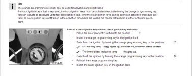

@Barbagnu
Den oranga nyckeln används vid aktivering av nya/gamla nycklar.

Börjar bli osäker på om det verkligen har funnits någon över huvud taget. Som nämns ovan så används den för att koda nya nycklar, om man t.ex. tappat bort de andra.

Har mest fått utländska träffar när jag googlat i ämnet, så jag vet inte hur det egentligen är på Svenska modeller. Gissar (observera att detta endast är en gissning) att det hänger ihop med om nycklarna är försedda med chip eller ej och om immobilizer finns på hojen.
Kolla i manualen eller hämta den på KTMs hemsida, där lär ju framgå om det finns en orange nyckel eller ej.
Enligt manualen ska den finnas, men manualen är på engelska så det kanske finns avvikelser mot svenska modeller.

Har en KTM 990 SMR -12 och den finns det en orange nyckel till. Tror du måste ha den om du ska aktivera en ny nyckel då det är stöldskydd på hojen.

Ring KTM. Begär en Kod Nyckel. På ditt Chassi Nummer. Har du tur så har dom sparat uppgifterna. (Har Funkat Förr).. Och JA Det ska vara Orange/kod Nyckel Till SMR 09-13. Samt Även SMT Modellerna.

Har nu precis pratat med KTM och de säger att det ska ha funnits en orange nyckel och ett kodkort till min hoj. Det ska tydligen vara så att detta ska finnas på alla modeller som har immobilizer, precis som jag misstänkte.
