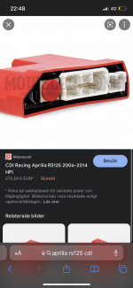

Tänkte faktist att det kan vara cdi strypning men jag vet inte riktigt, det sitter inte en original cdi i just nu och om den hade varit elektroniskt spärrad så känns det konstigt att det går att gasa förbi den och nå full power efter några host på tillräckligt låg växel..
Den cdin som sitter i nu kanske också är spärrad who knows
Axel.d
Medlem
9 Aug 2021
2008 Aprilia rs125
CC9D9804-6ECA-42C8-85EE-7D231B5F236D.pngDet är en sådan här som sitter i just nu. Vet inte vad det är men det står racing på nåra sidor så känns som den skulle vara ostryptEE9D4F7B-C5D8-4ABE-A807-597DBCFF0D45.png

Det står att min cdi heter HPI RACING programable cdi for aprilia rs125 rotax. Vad kan det betyda att den är programable?
caca
Sporthojsnörd
16 Aug 2010
hällingsjö
85 kawasaki 1470 LTD E85,,,, 210hk
Reference: CD8101D-2CP
Programmable CDI unit (cable + software available separately) for Aprilia 125 Rotax
- Tacho exit for the rev counter
- 2 curves with handlebar switch provided
compatible with original wiring and ignition (maintain of lighting functions and electric starter)
400 euro saxsat från en handlare,,, den e inte strypt

Nej det va det jag tänkte, däremot eftersom det står programmable så kanske det betyder att tidigare ägare har programmerat in nått half-ass försök till en strypning? Vet inte hur mycket man kan programmera in i en cdi riktigt.
